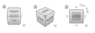

Obrys ViewCube pomaga zidentyfikować orientację widoku. Gdy widok jest zorientowany na jedną z 26 wstępnie zdefiniowanych orientacji ViewCube, narzędzie ViewCube jest obrysowane linią ciągłą. Gdy widok nie jest związany z jedną z 26 wstępnie zdefiniowanych orientacji jego obrys jest wyświetlany w formie linii kreskowej.
Wstępnie zdefiniowana orientacja po prawej, orientacja dowolna po lewej.
