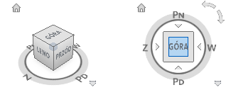

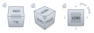

Do nawigacji po widokach służy narzędzie ViewCube. To narzędzie umożliwia podgląd bieżącej orientacji modelu i dostosowania punktu obserwacji modelu.
Narzędzie ViewCube to trwały, obsługiwany za pomocą klikania i przeciągania interfejs, który umożliwia przechodzenie między widokiem normalnym a widokiem izometrycznym modelu. Po włączeniu narzędzie ViewCube jest wyświetlane w jednym z rogów okna nad modelem w stanie nieaktywnym. Narzędzie ViewCube sygnalizuje wizualnie bieżącą rzutnię modelu, reagując na wszystkie zachodzące zmiany. Po ustawieniu kursora nad narzędziem ViewCube staje się ono aktywne. Można wtedy przeciągnąć lub kliknąć narzędzie ViewCube, przełączyć do jednego z dostępnych widoków standardowych, obrócić bieżący widok lub przejść do początku modelu.
Narzędzie ViewCube może być wyświetlane w jednym z dwóch stanów: nieaktywnym lub aktywnym. Gdy narzędzie ViewCube jest nieaktywne, domyślnie jest wyświetlane jako częściowo przezroczyste, aby całkowicie nie przysłaniało widoku modelu. Gdy jest aktywne, jest wyświetlane jako nieprzezroczyste i może przysłonić widok obiektów w bieżącym widoku modelu.
Oprócz sterowania poziomem przezroczystości nieaktywnego narzędzia ViewCube, można również sterować następującymi jego właściwościami:
Kompas jest wyświetlany poniżej narzędzia ViewCube i wskazuje on kierunek północny zdefiniowany w modelu. Kliknij literę kierunku geograficznego na kompasie, aby obrócić model, albo kliknij i przeciągnij jedną z liter kierunku geograficznego lub pierścień kompasu, aby interaktywnie obracać model wokół punktu obrotu.
