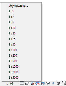

    • Zmienić skalę widoku. Na pasku kontrolnym widoku wybierz żądaną skalę.
