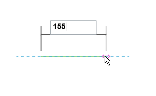

Podczas szkicowania można wprowadzić dokładną wartość linii szkicu poprzez wpisanie liczby po rozpoczęciu szkicowania linii.
Zazwyczaj wymiary nasłuchu określają wymiary liniowe, takie jak długość linii, długość pasa (w przypadku rysowania drugiego punktu trzypunktowego łuku) czy długość promienia (w przypadku rysowania łuku, okręgu lub wielokąta). Jeśli brak wymiaru liniowego, w stosownych przypadkach można wprowadzić wymiar kątowy. Wymiary tymczasowe nie są dostępne w przypadku niektórych elementów, takich jak splajny i prostokąty.
Określanie długości linii za pomocą wymiarów tymczasowych
Zostanie narysowana linia szkicu o określonej długości.
