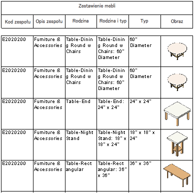

Aby utworzyć zestawienia zawierające informacje graficzne, można skojarzyć obrazy z elementami w modelu.
Obrazy, które można skojarzyć z elementem, to np. obrazy zaimportowane do modelu i obrazy utworzone poprzez zapisanie w projekcie widoków modelu (np. widoków 3D lub renderingu). Jeśli obrazy zostały uwzględnione w definicji zestawienia, są one wyświetlane w rzutni umieszczonej na arkuszu. Widok zestawienia zawiera tylko nazwę obrazu. Poniższy przykład pokazuje zestawienie mebli z obrazami w widoku arkusza.
