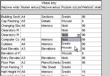

Listy widoków umożliwiają wykonanie następujących czynności:
Na liście widoków można wyświetlać i modyfikować parametry wielu widoków jednocześnie. Załóżmy na przykład, że do listy widoków zostały włączone parametry Poziom szczegółowości i Skala. Na liście widoków można ustawić niski, średni lub wysoki poziom szczegółowości wybranych widoków lub zmienić skale widoków, tak aby ich ustawienia były spójne. Ponadto można zmienić nazwę widoku lub tytuł widoku, które są wyświetlane na arkuszach. Korzystając z listy w ten sposób, można z jednego położenia zidentyfikować i poprawić niespójne ustawienia widoków.
