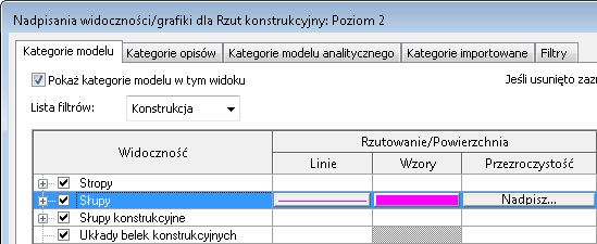

Większość nadpisań dla widoczności i wyświetlania grafiki można wykonać w oknie dialogowym Widoczność/Grafika. Wyjątek stanowią pojedyncze nadpisania elementów; są one wykonywane w oknie dialogowym Grafiki elementów charakterystyczne dla widoku.
W oknie dialogowym Widoczność/Grafika można wyświetlić nadpisania, które zostały zastosowane dla kategorii. Jeśli wyświetlanie grafiki kategorii zostało nadpisane, w komórce wyświetlany jest podgląd grafiki. Jeśli dla kategorii nie wykonano nadpisań, komórka jest pusta, a element jest wyświetlany jak określono w oknie dialogowym Style obiektów.
Na poniższej ilustracji kategoria Słupy ma nadpisania dla linii i wzorów rzutowania/powierzchni.
Ponieważ można kontrolować widoczność i wyświetlanie grafiki elementów według widoku, można także utworzyć widoki do określonych celów.
