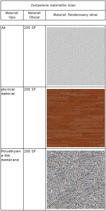

W tym przykładzie pokazano sposób tworzenia zestawienia materiałów ściany z obrazami. Tę samą procedurę można zastosować do utworzenia zestawienia materiałów także innych typów elementów.
panel Zarządzaj projektem
(Zarządzaj obrazami).
panel Ustawienia
(Parametry projektu).
(Edytuj typ).
(Parametry niestandardowe).
