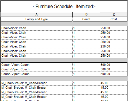

Aby wyświetlić wszystkie wystąpienia rodziny i typu w zestawieniu, na karcie Sortowanie/Grupowanie w oknie dialogowym Właściwości zestawienia użyj następujących ustawień:

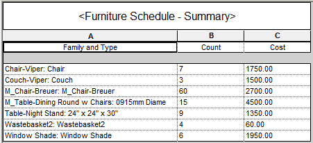

Aby uzyskać podsumowanie rodzin i typów w zestawieniu (bez osobnych linii dla każdego elementu), na karcie Sortowanie/Grupowanie w oknie dialogowym Właściwości zestawienia użyj następujących ustawień:
