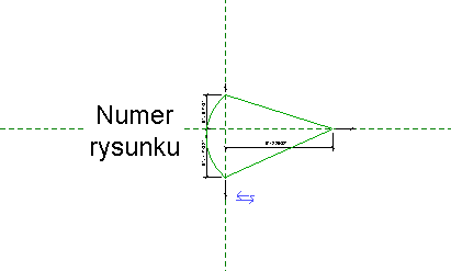

Można w projekcie uwzględnić większą liczbę symboli niż jeden poprzez utworzenie nowej rodziny etykiet przekrojów.
Kiedy tworzy się Rodzinę nagłówków przekrojów, określa się symbol nagłówka przekroju. Tworzony symbol nagłówka przekroju powinien wskazywać kierunek patrzenia. Ustawia się kierunek widoku przez narysowanie grota strzałki. Symbol powinien również zawierać zestaw kontrolek odbicia lustrzanego w formie podwójnych strzałek, aby móc odwrócić kierunek widoku, jeśli to konieczne.
Dla symbolu można ustawić dwa parametry: numer rysunku i numer arkusza. Można je ustawić przez umieszczenie tekstu oznaczenia. Numer rysunku to numer widoku (rzutni) na arkuszu. Numer arkusza jest numerem arkusza rysowania. Jeśli doda się te parametry do symbolu, automatycznie są one wypełnione, kiedy dodaje się przekrój do projektu.
