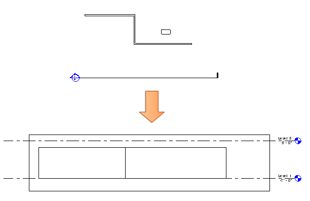

Można podzielić widok przekroju lub elewacji, aby umożliwić przeglądanie ukrytych części.
To narzędzie umożliwia różnicowanie przekroju lub widoku elewacji w celu pokazania odmiennych części modelu bez konieczności tworzenia osobnego widoku. Na przykład może się okazać, że projektowanie przestrzeni zasłania w modelu części, które użytkownik chciałby wyświetlić w widoku elewacji. Podział rzędnej umożliwia obejście tych przeszkód.
Poniższy przykład przedstawia podział przekroju, ale ten sam sposób można zastosować również do rzędnej. Na poniższym rysunku została narysowana typowa linia przekroju.
