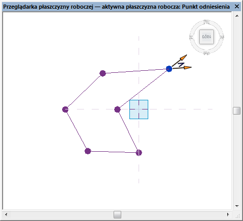

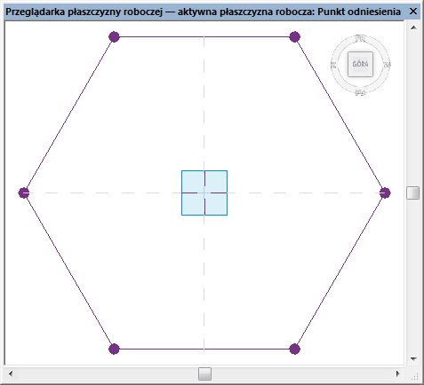

  1. Wybierz płaszczyznę roboczą lub profil elementu.
  2. Kliknij kolejno kartę Zmień | <element>panel Płaszczyzna robocza Przeglądarka.
    W Przeglądarce płaszczyzny roboczej otwierany jest właściwy widok 2D.
  3. Edytuj model zgodnie z potrzebami.
Po wprowadzeniu zmian w widoku projektu lub w Przeglądarce płaszczyzny roboczej inne widoki są aktualizowane w czasie rzeczywistym.
