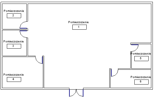

Pomieszczenia stają się częścią etapu po umieszczeniu ich w widoku. Na poniższym rysunku pomieszczenia znajdujące się na poziomie 1 modelu są charakterystyczne dla etapu 0, który reprezentuje istniejące warunki.
Na kolejnym rysunku pomieszczenia znajdujące się na poziomie 1 modelu są charakterystyczne dla etapu 1, który reprezentuje nową budowę.
Zauważ, że te same nazwy i numery pomieszczeń mogą być wyświetlane w widoku oraz że oznaczenia pomieszczeń znajdujące się w tym samym położeniu mogą mieć różne nazwy i numery.
