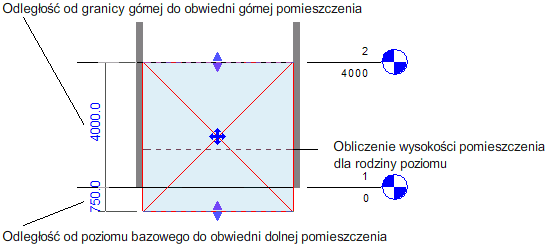

    W programie Revit LT wyświetlane są górne i dolne kontrolki strzałek.
  3. Aby zmienić górną lub dolną obwiednię pomieszczenia, przeciągnij odpowiednią kontrolkę w górę lub w dół.
    W programie Revit LT zostaną wyświetlone wymiary nasłuchu wskazujące odległość obwiedni górnej i dolnej od górnego ograniczenia i poziomu podstawy pomieszczenia. Żądaną wartość można także wprowadzić ręcznie. Zobacz temat Używanie wymiarów nasłuchu.
    Linia przerywana biegnąca w poprzek pomieszczenia oznacza wysokość obliczania — wysokość, dla której w programie Revit LT obliczane są wartości powierzchni i obwodu pomieszczenia. Wysokość obliczania jest parametrem typu dla poziomów. Zobacz Wysokość obliczania. Linia przerywana oznaczająca wysokość obliczania jest wyświetlana tylko po wybraniu pomieszczenia w przekroju.
