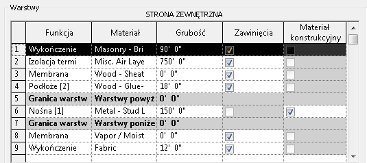

Położenie, grubość i materiał każdej warstwy oraz każdego obszaru są definiowane za pomocą właściwości typu ściany w oknie dialogowym Edytuj zespół.
Rzędy warstw: odpowiadają regionom lub warstwom ścian
Warstwa jest przypisana do jednego wiersza. Jej grubość jest stała, równa wysokości ściany. Możesz zmienić jej grubość w rzędzie przypisanym do niej. Do każdej warstwy można także przypisać materiał konstrukcyjny.
