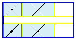

Na przykład, poniższy rzut przedstawia pomieszczenia umieszczone za pomocą obwiedni pomieszczeń zdefiniowanych przez ściany w modelu nadrzędnym (niebieskie ściany) i ściany w modelu podłączonym (ściany żółte).
