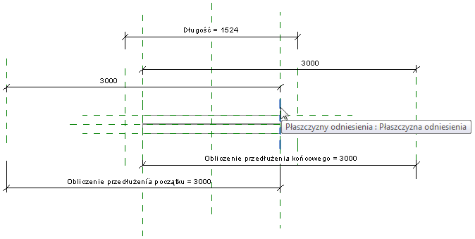

  7. W widoku Poziom odniesienia wybierz płaszczyznę odniesienia po lewej stronie wyciągnięcia po ścieżce i naciśnij klawisz Usuń. Zwróć uwagę, że bezpośrednio pod usuniętym odniesieniem znajduje się inna linia odniesienia. Pozostaw ją w tym miejscu.
  8. Powtórz czynności opisane w punkcie 7, aby usunąć linię odniesienia po prawej stronie wyciągnięcia po ścieżce.

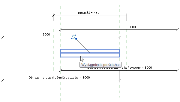

  9. Wybierz wyciągnięcie po ścieżce.
  10. Kliknij kolejno kartę Zmień | Wyciągnięcie po ścieżcepanel Tryb (Edytuj wyciągnięcie po ścieżce).

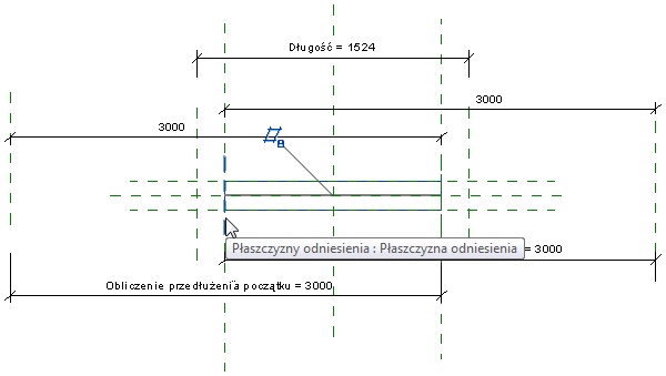

  14. Wybierz płaszczyznę odniesienia Element z lewej.
  15. Wybierz lewą stronę ścieżki.
  16. Zablokuj tę linię trasowania.
  17. Powtórz czynności opisane w punktach 14–16 z zastosowaniem płaszczyzny odniesienia Element z prawej i prawej strony ścieżki.

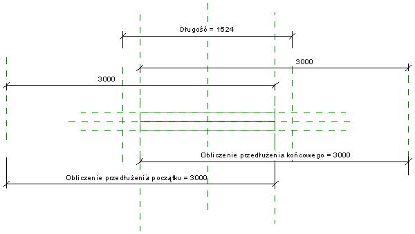

  20. Na pasku sterowania widokiem kliknij przycisk (Tymczasowo ukryj/izoluj) Ukryj tymczasowo element. Wyciągnięcie po ścieżce na średnim poziomie szczegółowości jest teraz ukryte, natomiast widoczne jest wyciągnięcie po ścieżce na wysokim poziomie szczegółowości.
  21. Powtórz czynności opisane w pkt 9–19, aby dopasować wiązania do wyciągnięcia po ścieżce na wysokim poziomie szczegółowości.
  22. Na pasku sterowania widokiem kliknij przycisk (Tymczasowo ukryj/izoluj) Ukryj tymczasowo element. Wyciągnięcie po ścieżce na wysokim poziomie szczegółowości jest teraz ukryte. Widoczne są dwie linie symboliczne reprezentujące środnik elementu stalowego. Może okazać się konieczne powiększenie obrazu, aby stał się on dobrze widoczny.

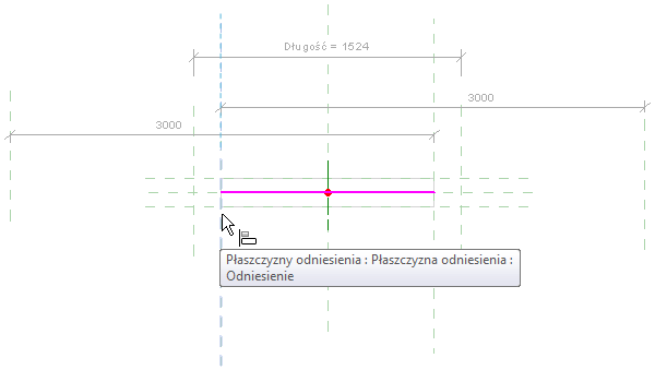

  23. Kliknij kolejno kartę Zmieńpanel Zmień (Wyrównaj).
  24. Powtórz czynności opisane w punktach 14–17, aby dopasować wiązania dla obu symbolicznych linii.
