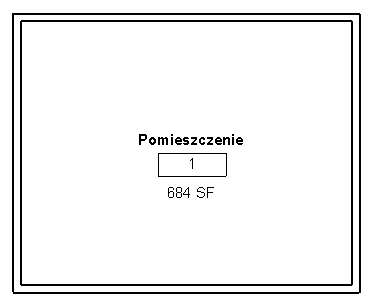

Problem: jeśli na przykład model główny zawiera pomieszczenia, które umieszczono w tym samym miejscu w wariancie projektu, obwiednie pomieszczeń w modelu głównym i obwiednie pomieszczeń w wariancie projektu mogą się nakładać.
Załóżmy na przykład, że model główny zawiera następujące pomieszczenie.

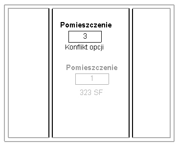

Po dodaniu pomieszczenia do wariantu projektu oznaczenie pomieszczenia informuje o konflikcie wariantów.
Uwaga: Jeśli utworzono zestawienie pomieszczeń, w kolumnie Powierzchnia pomieszczenia również wyświetlany jest Konflikt wariantów.
Aby poznać przyczynę konfliktu wariantów, wybierz oznaczenie pomieszczenia znajdującą się na rzucie lub przejdź do zestawienia pomieszczeń i zaznacz komórkę w wierszu, w którym występuje konflikt. Następnie kliknij kolejno kartę Modyfikuj | Oznaczenia pomieszczeńpanel Ostrzeżenie (Pokaż powiązane ostrzeżenia). Wyświetlone zostanie ostrzeżenie, które można rozwinąć, aby przeczytać o przyczynach konfliktu i możliwościach jego rozwiązania.
Rozwiązanie: Aby zlikwidować konflikty pomieszczeń w wariantach, należy dodać model główny powodujący konflikt do zestawu wariantów projektu. Spowoduje to usunięcie pomieszczenia z modelu głównego i tym samym zlikwidowanie konfliktu.
