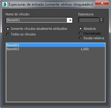

Caixa de diálogo Inserção de pesos
A caixa de diálogo Inserção de pesos permite inserir um peso para os vértices bloqueados selecionados. Para usar esta caixa de diálogo, selecione um ou mais vértices, bloqueie-os, clique em Inserção de pesos para exibir a caixa de diálogo Inserção de pesos, use as listas na caixa de diálogo para selecionar um vínculo e, em seguida, altere o peso para esse vínculo para posicionar os vértices. As posições de vértice são atualizadas nas viewports conforme o peso é alterado.

Nome do vínculo
Use a lista suspensa para selecionar um vínculo e exibir o peso de vértice para esse vínculo.
  • Somente vínculos atribuídos atualmente Quando escolhido, exibe somente os vínculos que influenciam os vértices selecionados no momento.
  • Todos os vínculos Quando escolhido, exibe todos os vínculos disponíveis.
Peso
Exibe o peso de vértice para o link ativo (o vínculo exibido atualmente pela lista Nome do vínculo). Use o controle giratório para alterar o valor do peso, se necessário.
  • Absoluto Usa um valor absoluto para o peso de vértice.
  • Normalizado Esta opção não está disponível no estúdio de personagem.
  • Escala relativa usa valores relativos para pesos de vértice.
    Este é o modo escolhido ao trabalhar em vários vértices. Se um determinado vínculo não causar um efeito suficientemente forte nos vértices selecionados, você deverá bloqueá-los, abrir a caixa de diálogo Inserção de pesos, selecionar o vínculo e escolher Escala relativa. Em seguida, será possível inserir valores relativos no campo Peso. Por exemplo, inserir 1,0 deixará os pesos iguais, enquanto inserir 2 dobrará o efeito do vínculo selecionado nos vértices selecionados.
[lista de vínculos]
Exibe uma lista de vínculos, com valores de peso à direita. O campo de peso fica em branco quando ele exibe pesos absolutos. (Quando mais de um vértice estiver selecionado, é provável que cada um tenha um peso ligeiramente diferente.) Clique em um vínculo na lista para selecioná-lo.
