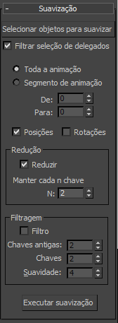

Selecionar objetos para suavizar
Abre a caixa de diálogo Selecionar, que permite especificar quais posições e / ou rotações de objetos a suavizar.
Filtrar seleção de delegados
Quando ativado, a caixa de diálogo Selecionar aberta com o botão Selecionar objetos para suavizar mostra somente delegados. Quando desativado, mostra todos os objetos da cena. Padrão=ativado.
  • Animação integral (o padrão). Suaviza todos os quadros da animação.
  • Segmento de animação Suaviza somente as faixas de quadros especificadas nos campos De e Até.
    De quando o segmento de animação é selecionado, especifica o primeiro quadro da animação para Executar suavização.
    Para quando o segmento de animação é selecionado, especifica o último quadro da animação para Executar suavização.
Posições
Quando ativado, os caminhos da animação dos objetos selecionados, gerados por meio de simulação são suavizados após a conclusão da simulação. Padrão=ativado.
Rotações
Quando ativado, as rotações dos objetos selecionados através da simulação são suavizadas após a conclusão da simulação. Padrão=ativado.
Grupo de redução
Reduzir
Reduz o número de chaves, mantendo somente a n. chave.
Manter cada nª chave
N: limita a quantidade de Executar suavização, mantendo todas as outras chaves (N=2), ou cada terceira chave (N=3), e assim por diante. Padrão = 2.
Grupo Filtragem
A Executar suavização funciona ao obter a média da posição e / ou orientação atual dos delegados com os vários quadros-chave na frente e atrás. Todos os quadros-chave utilizados no cálculo podem ser afetados. Estas configurações permitem controlar o número de quadros-chave usados e a extensão da Executar suavização executada.
Filtro
Quando ativado, a Executar suavização é executada utilizando as configurações restantes neste grupo.
Chaves antigas
O número de chaves antes do quadro atual utilizado para o cálculo da média de posição e / ou rotação. Padrão = 2.
Chaves futuras
O número de chave após o quadro atual utilizado para o cálculo da média de posição e / ou rotação. Padrão = 2.
Suavidade
Determina o grau de suavidade executada. Quanto maior o valor, mais perto todas as chaves envolvidos no cálculo são movidas para o valor médio. Padrão=4.
O maior valor de Executar suavização disponível sempre é 6. O menor valor disponível depende das configurações de Chaves antigas e futuras.
Executar suavização
Clique neste botão para executar a operação de Executar suavização.
Nota: Se a caixa de seleção Reduzir ou Filtro estiver ativada, nenhuma Executar suavização será executada.
