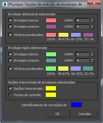

Caixa de diálogo de Exibição para as opções de envelope mesclado
Esta caixa de diálogo permite personalizar como exibe fisicamente o envelope na fusão ao nível do envelope de subobjetos.
Interface
Nota: Todos os parâmetros, exceto os pontos de controle de seleção são ativados por padrão.
Grupos de Envelopes deformáveis e rígidos selecionados
Estes dois grupos têm os mesmos controles. Por padrão, envelopes deformados são exibidos em vermelho e os envelopes rígidos são exibidos em verde.
Envoltória do envelope
A caixa de seleção ativa o viewport do interior dos envelopes. Clique na amostra de cor para mudar a cor da janela de exibição do limite do envelope interior.
  • Lados Define o número de lados do envelope interior exibidos na viewport.
Envoltória exterior
A caixa de seleção alterna a visualização viewport dos envelopes externos. Clique na amostra de cor para alterar as cores do envelope do limite externo da viewport.
  • Lados Define o número de lados do envelope externo mostrado na viewport.
Vértices pesados
A caixa de seleção alterna a visualização da janela de exibição de vértices pesados. Clique em uma amostra de cor para alterar as cores de viewport dos vértices em um determinado intervalo de percentagem.
Seções transversais de grupo do envelope selecionado
Seções transversais
Alterna a exibição da viewport em seções transversais. Clique na amostra de cor para alterar a cor da viewport nas seções transversais selecionadas.
Pontos de controle
Alterna a exibição da viewport de pontos de controle. Clique na amostra de cor para alterar a cor da viewport de pontos de controle selecionados.
Alças de correção de Bezier
Clique para definir a cor da viewport das alças de correção de Bezier.
