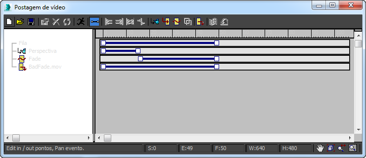

O primeiro exemplo mostra um problema no qual você espera a cena ser renderizada durante quinze quadros, antes de escurecer para concluir a animação. No entanto, no quadro dezesseis, a cena fica preta repentinamente.
Essa fila mostra todos os eventos corretos, na ordem apropriada da fila. O problema é a sincronização e o posicionamento das barras de intervalo. A causa mais provável desse problema é usar Sobre seleção quando não é necessário. Para que o evento de esmaecimento funcione corretamente, é necessário sobrepor a animação durante o tempo que você deseja que o esmaecimento ocorra. É preciso considerar o número de quadros onde a cena esmaece de fato.
Para corrigir essa fila, é preciso decidir em quantos quadros ocorrerá o esmaecimento. Vamos dizer que você queira que a cena escureça após dez quadros. Você precisaria arrastar a extremidade direita da barra de intervalos do evento Perspectiva, dez quadros à direita para sobrepor o evento de Esmaecimento.

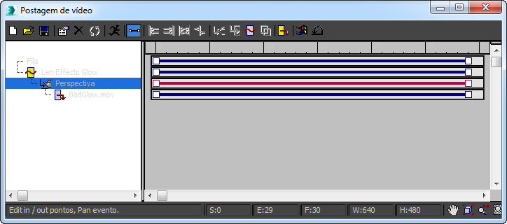

Esse segundo exemplo é ainda mais equivocado que o primeiro. O irritante nesse problema é que quando a cena está em renderização, o objeto da cena mostra o efeito de brilho. Quando a animação resultante é executada novamente, o efeito de Brilho não está presente.
Mais uma vez, essa fila mostra todos os eventos corretos, mas o problema aqui é a ordem dos eventos na fila. Esse problema é causado quando um evento é selecionado enquanto outros eventos estão sendo adicionados. Nesse caso, o evento Perspectiva foi selecionado quando o Lens Effects Glow e os eventos de saída foram adicionados.

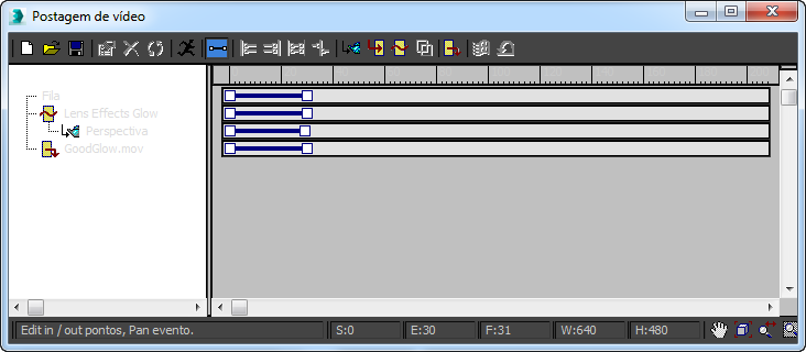

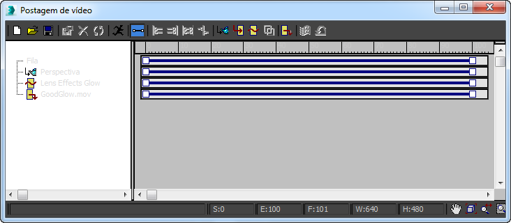

Há duas maneiras de criar essa fila para fornecer os resultados corretos. Você pode recriar a fila e adicionar cada evento de forma que não haja aninhamento ou remover o evento de saída atual e adicioná-lo novamente, certificando-se de que não haja outros eventos selecionados. As imagens a seguir mostram duas maneiras nas quais a fila pode ser configurada com sucesso para exibir o objeto com brilho.
