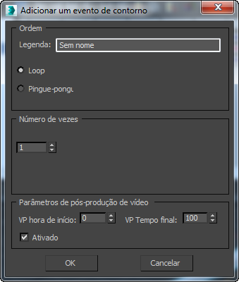

Interface
As caixas de diálogo Adicionar evento de loop e Editar evento de loop contêm os mesmos controles.
Grupo Ordem
Etiqueta
Permite dar um nome específico a um evento. Um nome exclusivo pode tornar mais fácil distinguir o evento de loop em uma longa lista de eventos.
  • Loop (O padrão.) Repete o evento filho reiniciando-o quando ele atinge o final da faixa.
  • Pingue-pongue Repete o evento filho ao reproduzir primeiro para frente, depois para trás, depois para frente outra vez e assim por diante. O último quadro do evento filho não é repetido.
Grupo Número de vezes
Especifica o número de vezes para a repetição de loop ou pingue-pongue, após a primeira execução do evento filho.
Grupo de Parâmetros de Pós-produção de vídeo
Tempo de início/fim da PV.
Define os quadros inicial e final do evento selecionado, na fila geral da Postagem de vídeo. A Pós-produção de vídeo renderiza o evento sobre o número de quadros especificados aqui.
Ativado
Ativa ou desativa o evento. Quando desativado, a Postagem de vídeo ignora o evento ao renderizar a fila. Cada evento tem que ser desligado individualmente. Por exemplo, desligar um evento de composição de camadas não desliga os eventos de composição de imagem. As barras de intervalo de eventos desligados não estão disponíveis na área da pista do evento.
