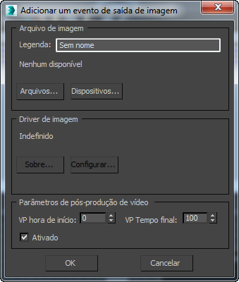

Para adicionar um evento de saída de imagem:
  1. Clique em (Adicionar evento de saída de imagem).
    A Saída de imagem não tem em consideração se quaisquer eventos na fila estão ou não selecionados.
  2. Clique em Arquivos para salvar o vídeo final em um arquivo ou em Dispositivos para enviar o vídeo para um dispositivo.
    Se clicar em Arquivos, aparecerá uma caixa de diálogo para selecionar o arquivo bitmap ou de animação.
    Se você escolher Dispositivos, aparece uma caixa de diálogo Selecionar dispositivo de saída de imagem. Esta caixa de diálogo tem uma lista suspensa de opções do dispositivo instaladas.
  3. Ajuste outros parâmetros e, em seguida, clique em OK.
    O Evento de saída de imagem aparece no final da fila.

Interface
As caixas de diálogo Adicionar evento de saída de imagem e Editar evento de imagem de saída têm os mesmos controles.
Grupo de Arquivo de imagem
Etiqueta
Permite dar um nome específico a um evento. Um nome único pode tornar mais fácil para distinguir o evento de saída em uma longa lista de eventos.
Arquivos
Permite selecionar o arquivo de imagem de saída e seu formato.
Dispositivos
Permite escolher o dispositivo de saída de hardware; por exemplo, um gravador de vídeo digital. O dispositivo, sua unidade e seu plug-in do 3ds Max devem estar instalados em seu sistema para usar a saída do dispositivo.
Grupo Driver de imagem
Os dois botões nesta área estão apenas disponíveis quando você seleciona um dispositivo como a fonte da imagem.
Sobre
Fornece informações sobre a fonte do software de editor da imagem usado para criar a imagem do 3ds Max.
Configuração
Exibe as opções de configuração específicas do dispositivo.
Grupo de Parâmetros de Pós-produção de vídeo
Tempo de início/fim da PV.
Define os quadros inicial e final do evento selecionado, na fila geral da Postagem de vídeo. A Pós-produção de vídeo renderiza o evento sobre o número de quadros especificados aqui.
Ativado
Ativa ou desativa o evento. Quando desativado, a Postagem de vídeo ignora o evento ao renderizar a fila. Cada evento tem que ser desligado individualmente. Por exemplo, desligar um evento de composição de camadas não desliga os eventos de composição de imagem. As barras de intervalo de eventos desligados não estão disponíveis na área da pista do evento.
