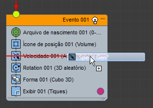

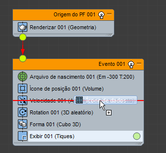

Para criar um novo operador, você pode usar qualquer um dos operadores de dados: ícone de dados, operador de dados, teste de dados ou teste do ícone de dados.
A implementação Ícone de dados 001 aparece na Vista de partículas.

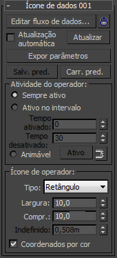

Em seguida, você tornará seu operador mais complexo ao vincular o vetor de velocidade à orientação do ícone de operador. Este é um pequeno quadrado na origem universal que foi criado quando você adicionou o operador do Ícone de dados.
grupo Ícone de operador, altere o Tipo de retângulo para seta.
O ícone muda para uma seta que facilita a visualização de sua orientação.

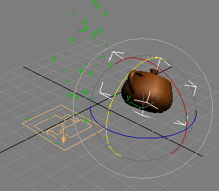

Agora, a orientação do ícone controla a direção das partículas.
À medida que você rotaciona o ícone, a direção do fluxo de partículas muda adequadamente.
É muito fácil usar uma orientação do objeto de referência para definir a direção de partículas.
O nome do bule de chá aparece no botão e no nó do suboperador.
Isso permite que você especifique qual propriedade do objeto será recuperada.
Agora, quando você rotaciona o bule de chá sobre os eixos X e Y, ele tem o mesmo efeito do fluxo de partículas que fez girar o ícone.

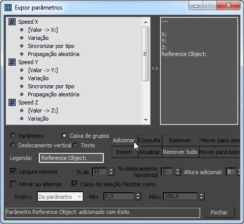

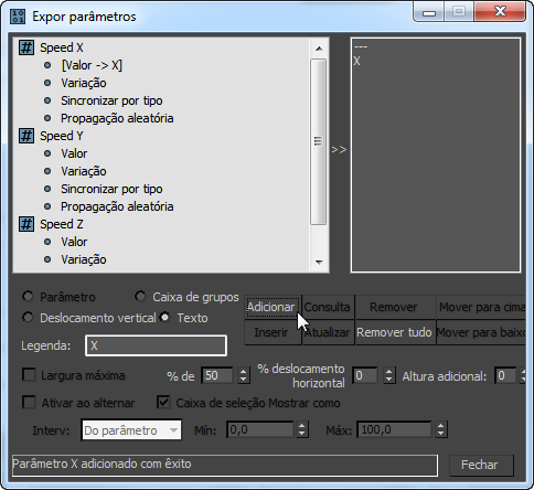

Depois que você criar um operador Dados, será possível salvá-lo como um operador Fluxo de partículas regular. Em primeiro lugar, exponha os parâmetros mais importantes. Neste caso, eles são os componentes de vetor; isto é, as configurações de Valor do suboperador Escalar e o botão do suboperador Selecionar objeto.
Será aberta a caixa de diálogo Expor parâmetros que permite coletar e identificar os parâmetros a serem expostos. Basicamente, ela é usada para criar a interface do usuário do operador.
A entrada na lista à esquerda é alterada para [Valor -> X:)] e a nova legenda aparece na lista à direita.
Mais importante, o parâmetro adicionado aparece em uma nova implementação de Parâmetros na Vista de partículas. Isso exibe os parâmetros expostos e fica disponível para qualquer pessoa que utiliza o operador.
Faça o mesmo para Velocidade Y
Valor e Velocidade Z
Valor, legendando-os como Y: e Z:, respectivamente.
, legendando-o como Objeto de referência:. Defina a Largura como o valor máximo de 95 para que haja espaço suficiente para o botão e a legenda na implementação. Em seguida, selecione a Caixa do grupo. Finalmente, clique em Adicionar.
Todos os quatro parâmetros agora aparecem na implementação de Parâmetros.

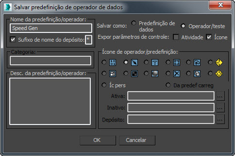

O próximo passo é salvar o operador de Dados como uma predefinição.
Será aberta a caixa de diálogo Salvar predefinição de operador de dados.
No campo Nome da predefinição/operador, insira um nome, como Ger. velocidade.
À direita desse campo, defina a opção Salvar como para Operador/teste.
No campo Descrição da predefinição/operador, insira uma descrição, como esta: Ger. velocidade controla a velocidade de partículas por valores numéricos.
Uma mensagem informará que a predefinição foi salva.
Agora o Depósito contém seu novo operador. O nome do operador no Depósito é seguido por um asterisco (*), o sufixo padrão, que o identifica como um operador personalizado.
A orientação do bule de chá controla a direção do fluxo de partículas.
