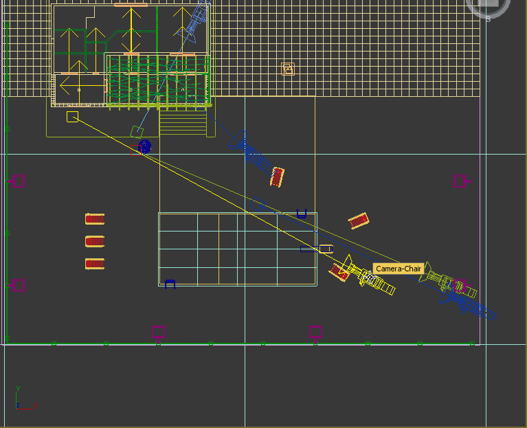

Você utilizará a ajuda da Fita para determinar a distância entre a câmera e os três objetos na cena: uma cadeira, um vaso de flores e um canto da construção. A localização de cada objeto se tornará um plano de foco ou uma região onde a cena é o foco mais nítido.
- Clique no centro do objeto de câmera e arraste para a cadeira mais próxima, como mostrado na seguinte ilustração.
Na implementação Parâmetros, o campo Comprimento exibe a distância entre os dois objetos como aproximadamente 2,3 metros.
- Pressione Delete para excluir a ajuda da Fita.
- Clique na câmera novamente e arraste para o vaso de flores no conjunto.
O campo Comprimento exibe um comprimento de cerca de 20 metros.
- Clique na câmera e arraste para o canto inferior esquerdo da vila.
O campo Comprimento exibe um comprimento de cerca de 28 metros.
- Pressione a tecla Delete para excluir a ajuda da Fita e clique com o botão direito do mouse para sair do modo de criação de Ajuda.
