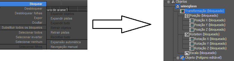

  3. Clique com o botão direito do mouse na entrada Transformar e no quadrante superior esquerdo do menu Quad, selecione Bloquear.
    A entrada Transformar e todos os seus filhos (ramificações e folhas) agora mostram "(bloqueado)" ao lado de seus nomes na hierarquia da Vista de pista.
