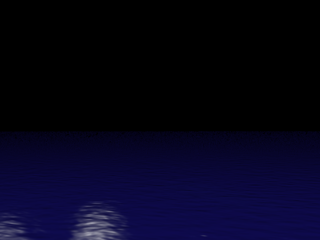

    Esta renderização leva algum tempo, portanto, sinta-se à vontade para cancelar a renderização uma vez que você tenha uma ideia do resultado.
    A cor da água do mar está adequada para um dia de sol, mas não para a cena noturna.

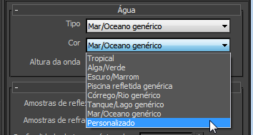

  7. No rollout Water, abra a lista suspensa Color e selecione Custom.
  8. Clique na amostra Custom Color e no Color Selector que é aberto, selecione uma cor azul escuro: Red=0.005, Green=0.025, Blue=0.1.
  9. Renderize o mar novamente. Novamente, é possível cancelar a renderização uma vez que você tenha uma ideia do resultado.

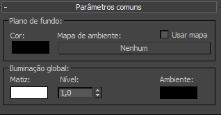

  1. Abra o menu Rendering e escolha Environment para abrir a caixa de diálogo Environment And Effects. No rollout Common Parameters, clique no botão Environment Map (no momento, o texto no botão diz (“None”).

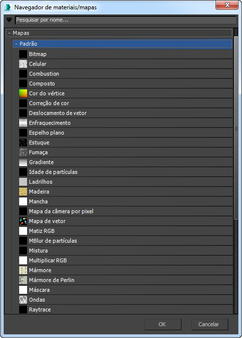

    O 3ds Max abre o Navegador de materiais/mapas.
  2. No Material/Map Browser, clique duas vezes no tipo mapa Bitmap. (Bitmap está em Maps grupo Standard).

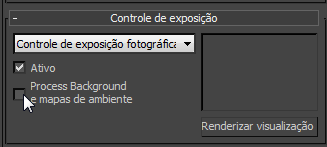

  4. No rollout Exposure Control certifique-se de que o Process Background And Environment Maps está desativado.
    Quando esta opção está ativada, o 3ds Max aplica o controle de exposição no mapa de plano de fundo. Para a maioria dos mapas bitmap (aqueles que não salvam uma faixa dinâmica alta), em efeito isso torna o plano de fundo e outros mapas de ambiente invisível.

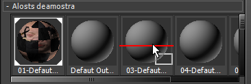

  6. No painel Material/Map Browser na esquerda, navegue para o grupo Sample Slots.
  7. Arraste o botão Environment Map a partir da caixa de diálogo Environment And Effects e solte-o em um slot de amostra não utilizado. O slot de amostra mostra uma barra vermelha através dele quando você coloca o mapa.
    O 3ds Max pergunta se isso deve ser uma instância ou uma cópia. Assegure-se de que Instance está selecionado e clique em OK.

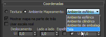

  13. No rollout Coordinates, abra a lista suspensa Mapping e selecione Screen.
    O mapeamento padrão para um mapa de ambiente é Spherical Environment, porém queremos que a imagem do deserto seja exibida como um pano de fundo.

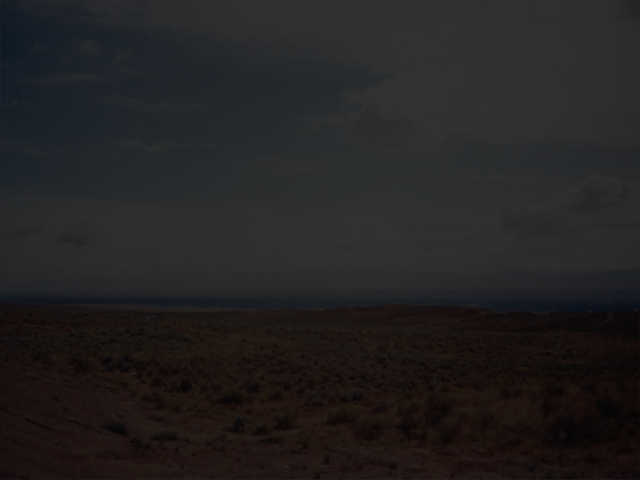

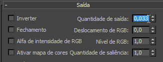

  1. No rollout Output, reduza a Output Amount para 0.033.
  2. Clique em uma área vazia da viewport Camera-Terrace para cancelar a seleção de todos os objetos.
  3. Clique com o botão direito do mouse e do menu quad, escolha Hide Unselected.
  4. Renderize a viewport Camera01.
    O resultado é uma imagem altamente subexposta, que se assemelha um céu noturno: uma versão digital da filmagem " dia para noite.”
