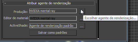

  1. Na barra de ferramentas principal, clique em (configuração de renderização).
  2. Na caixa de diálogo de Configuração de renderização Guia comum, navegue para baixo até a implementação Atribuir agente de renderização. Abra a implementação se ela já não estiver aberta.
  3. Na implementação Atribuir agente de renderização, clique em (Selecionar agente de renderização) para a direita da etiqueta de Produção.
    O agente de renderização de Produção é utilizado para a renderização de saídas finalizadas.

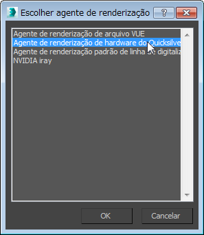

    3ds Max abre a caixa de diálogo Escolher agente de renderização.
  4. Na caixa de diálogo Escolher agente de renderização, clique para selecionar o agente de renderização de hardware Quicksilver da lista e, em seguida, clique em OK.

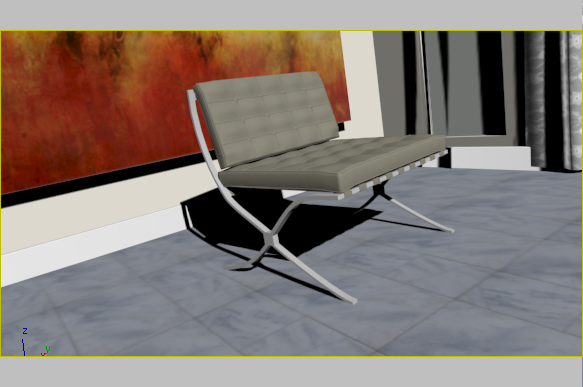

  5. Na caixa de diálogo Configuração de renderização, clique em Renderizar.
    O 3ds Max utiliza o agente de renderização Quicksilver para renderizar a cena.
    O agente de renderização Quicksilver utiliza a CPU do seu sistema para preparar os dados da cena para a renderização. Ele utiliza a placa gráfica (Unidade de processamento gráfico ou GPU) para executar a renderização real. Da primeira vez que você renderizar uma cena, a CPU necessitará compilar os sombreadores usados na renderização. Isto pode levar algum tempo, mas deve acontecer apenas uma vez por sombreador: renderizações subsequentes são mais rápidas do que a primeira. Por exemplo, em um único sistema, esta cena leva mais de 30 segundos para sofrer a renderização inicialmente, mas renderizações subsequentes levam apenas 5 segundos ou menos.
    O agente de renderização de hardware Quicksilver suporta um conjunto limitado de materiais e mapas ou sombreadores. Para obter detalhes, consulte Agente de renderização de hardware Quicksilver.
    Para renderizar cenas rapidamente, o agente de renderização Quicksilver simplifica as sombras e outros detalhes da cena. Essa opção será visível quando você comparar o agente de renderização Quicksilver com uma renderização iray da mesma cena, mais adiante nesta lição.

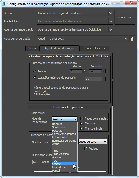

Experimente os estilos não fotorrealistas do agente de renderização Quicksilver:
  1. Na caixa de diálogo Configuração de renderização, vá para a guia Agente de renderização.

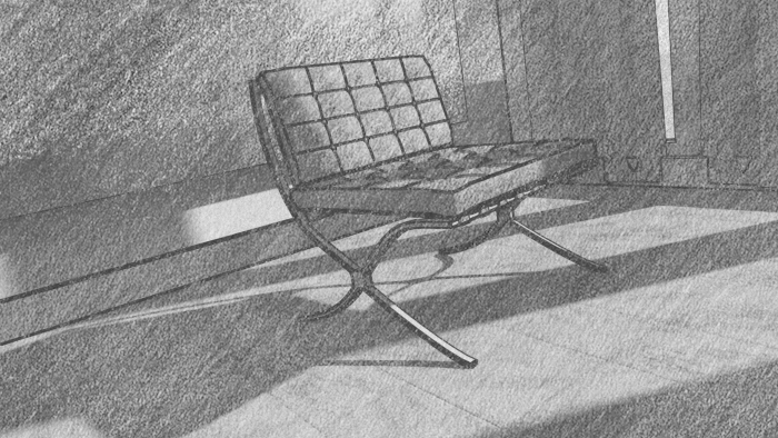

  2. Na implementação Estilo visual e aparência Grupo de estilo visual, clique para abrir a lista suspensa Nivel de renderização e, em seguida, clique para selecionar o Grafite a partir da lista.
  3. Na caixa de diálogo Configuração de renderização, clique em Renderizar novamente.
    O 3ds Max renderiza a cena novamente, mas desta vez, no estilo de um esboço a lápis.
    Você pode desejar experimentar a renderização da cadeira usando outros estilos não fotorrealistas.

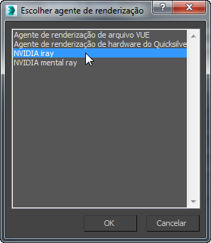

  3. Na caixa de diálogo Escolher agente de renderização, clique para selecionar "iray NVIDIA" na lista e, em seguida, clique em OK.

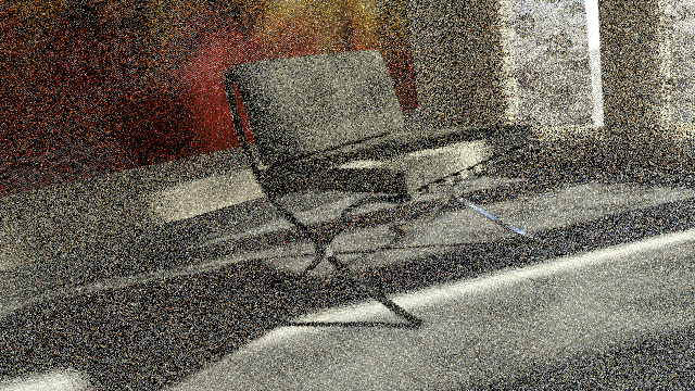

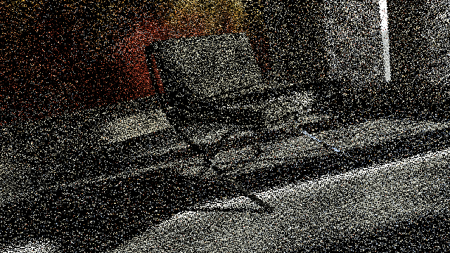

    A primeira iteração é escura e granulada.
    Cada iteração adiciona detalhes e reduz a granulosidade. Após diversas iterações, a cena começa a se tornar transparente.

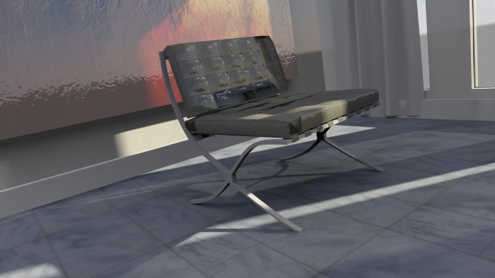

    Aqui está o resultado após as 500 passagens completas:
    Comparado à renderização Quicksilver no modo realista, a iluminação e as sombras são muito mais sutis e as cortinas e suas sombras mostram detalhes em alta resolução que não eram aparentes anteriormente. A iluminação e os reflexos da pintura são mais sutis também.
    Ainda há alguma granulação nas sombras mais escuras: uma renderização Ilimitada poderia corrigir isso.
    Overnight é uma forma conveniente para executar a opção Ilimitada, embora neste modelo, ela não leve tanto tempo para eliminar a granulosidade nas sombras.
