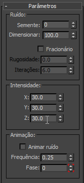

  4. Clique no menu suspenso Lista de modificadores e escolha o modificador de Ruído.
  5. No grupo de Ruído, ative Fracionário e, no grupo Força, defina X, Y e Z como 30.0.
    A pedra está ganhando forma, mas poderia ser mais plana.

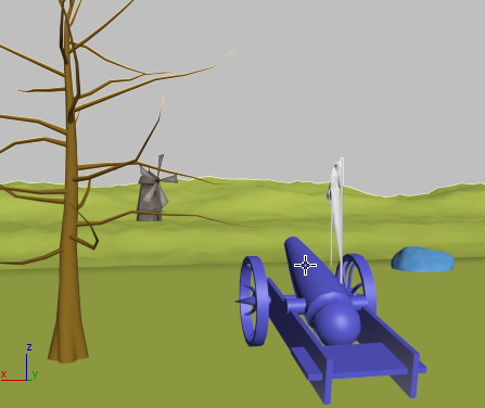

  6. Na barra de ferramentas principal, clique para ativar (Selecionar e uniformizar escala).
  7. Na vista Câmera001, arraste o eixo Z da meta-alça para baixo até que o objeto de pedra fique a dois terços de sua altura original.

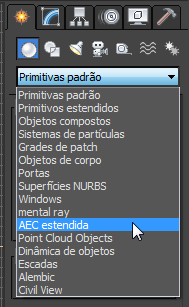

  1. No painel Criar, ative (Geometria), depois na lista suspensa (no presente, exibe "Primitivas padrão"), escolha AEC estendida.
    Objetos AEC estendidos têm geometria pré-construída, incluindo guarda-corpos, cercas e plantas. São uma forma rápida para adicionar detalhes realistas a uma cena.

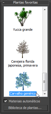

  3. Na implementação de Plantas favoritas, selecione Carvalho genérico como espécies de árvore.

    Para dar à cena alguma atmosfera, vamos fazer com que a árvore pareça definida e com feridas de guerra.

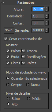

  5. Com a árvore ainda selecionada, na implementação de Parâmetros, defina Altura como 150.
  6. Em Mostrar grupo, desative Folhas e, no grupo de Nível de detalhe, selecione Baixo para reduzir o número de ramificações.
  7. Se você ainda não estiver satisfeito com a aparência da árvore, na implementação de parâmetros, clique em Novo.
    Toda vez que você clica neste botão, o Valor semente é alterado, fazendo com que a árvore passe por uma reconfiguração aleatória.
  8. Quando estiver satisfeito com a aparência da árvore, renomeie o objeto Vegetação001 no campo Nome usando o mesmo procedimento seguido para pedra. Chame este objeto de oak_tree.
  9. Se a árvore estiver obscurecendo sua vista do moinho de vento, sinta-se à vontade para movê-la usando (Selecionar e mover) na barra de ferramentas principal.
