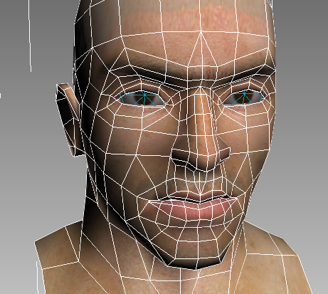

  3. Gire a vista para que seja possível ver a parte frontal do rosto do viquingue.
    Se as Arestas do rosto não estão visíveis, pressione F4.
  4. Na faixa de opções Grupo de modelagem, clique para ativar o modo modificar.
    O 3ds Max abrirá o painel modificar.
  5. Ainda na modelagem de grupo, clique para ativar (Polígono).
  6. Clique e Ctrl+ clique para Selecionar os rostos nos quais o bigode irá crescer.

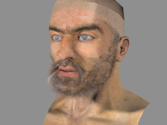

Renderizar o bigode:
  1. Clique com o botão direito do mouse na janela gráfica e no canto superior direito do quadrante do menu, escolha mostrar todos.
    Agora a barba está novamente visível.
  2. Na barra de ferramentas principal, clique em (renderização produção).
Uma vez criado o cabelo para o viquingue, o modelo estará concluído.
