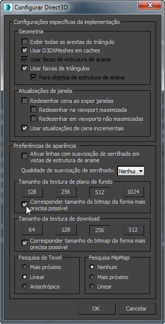

Configurar driver. 3ds Max vai abrir a caixa de diálogo de configuração para o driver de vídeo em uso (OpenGL ou Direct3D).
Caixa de diálogo de configuração para o driver Direct3D
As alterações de configuração de bitmaps não entram em vigor imediatamente: é necessário reiniciar o 3ds Max.
Se a configuração Corresponder tamanho de bitmap não tiver sido alterada, é possível prosseguir sem reiniciar o 3ds Max.
