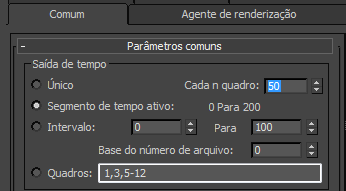

painel Comum, na implementação Parâmetros comuns, localize o grupo Saída de tempo. Altere a saída de segmento Único para de Tempo ativo e, em seguida, altere Cada n quadro para 50.
Serão renderizados cinco quadros amostrados ao longo da duração da animação, do quadro 0 ao quadro 200. (A renderização de cinco quadros, provavelmente, levará de 5 a 10 minutos: Ajuste o valor de Cada n quadro para adequar-se ao tempo que deseja usar para esta lição.)

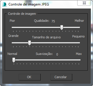

Ao renderizar uma animação para um tipo de arquivo de imagem fixa como JPEG, o 3ds Max cria uma sequência de arquivos de imagens. Cada arquivo tem o nome escolhido em (wt_samples), seguido de um número de sequência (por exemplo, wt_samples0000.jpg).
O 3ds Max abre uma caixa de diálogo Controlar imagem JPEG.
