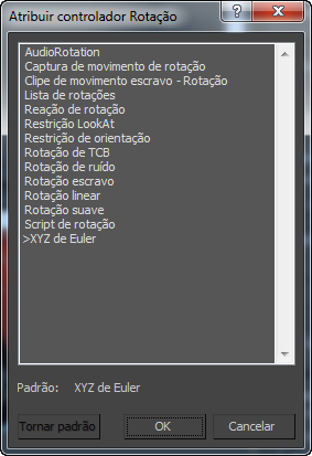

  2. Clique com o botão direito do mouse na Pista de rotação principal. No menu quad, selecione Atribuir controlador.
    3ds Max Abre uma caixa de diálogo Atribuir controlador.
  3. Na caixa de diálogo Atribuir controlador de rotação, clique para selecionar Rotação TCB e, em seguida, clique em OK.
    Agora a bola de basquete tem uma única Pista de rotação, sem Pistas de rotação X, Y, e Z subordinadas.

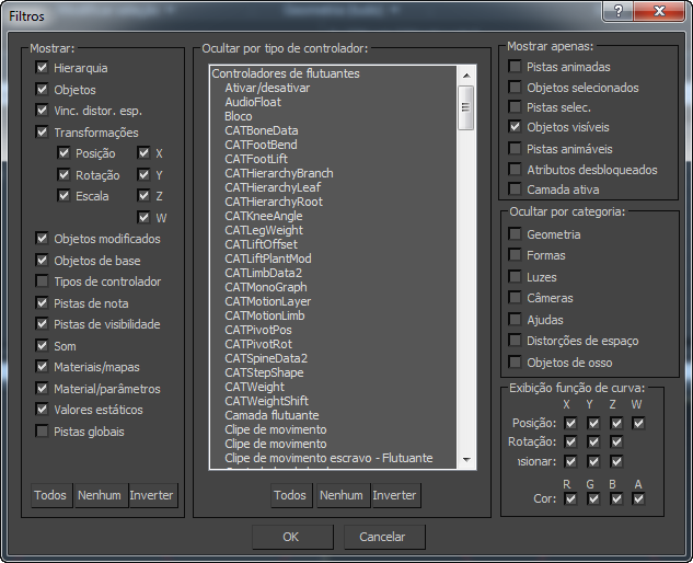

  4. Na barra de ferramentas da Vista de pista - Editor de curva, clique em (Filtros).
    O 3ds Max abre a caixa de diálogo Filtros da Vista de pista.
    Se esse botão não estiver visível inicialmente, clique com o botão direito do mouse em uma área em branco da barra de ferramenta da Vista de pista e selecione Mostrar barras de ferramentas Controladores: Vista de pista.
  5. Na caixa de diálogo Filtros grupo Mostrar (à esquerda), clique para Ativar Tipos de controlador e, em seguida, clique em OK.
    Agora a janela do controlador lista os tipos de controlador.
    Dica: Embora por padrão o 3ds Max não exiba os tipos de controlador na janela do controlador, a ativação de suas exibições pode ajudar a manter o controle da animação que está sendo criada.

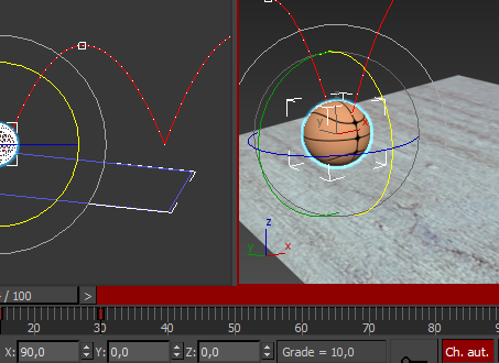

Adicione rotação na bola de basquete:
  1. Ative .
  2. Na barra de ferramentas principal, ative (Snap de ângulo).
  3. Arraste o controle deslizante de tempo para o quadro 15. Na Viewport de perspectiva, gire a bola de basquete 90 graus a frente do eixo X. Observe o campo X na barra de status para verificar o valor.
    Rotação para frente no quadro 15
  4. Arraste o controle deslizante de tempo para o quadro 30. Gire a bola de basquete para frente mais 90 graus ao longo do eixo X.
  5. Desative .
