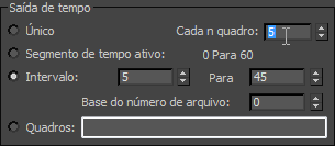

grupo Saída de tempo, defina o intervalo do quadro 5 ao quadro 45(0800 às 1600). Defina também a opção Cada n quadro como 5.
Você renderizará nove quadros instantâneos durante as principais horas de luz natural.

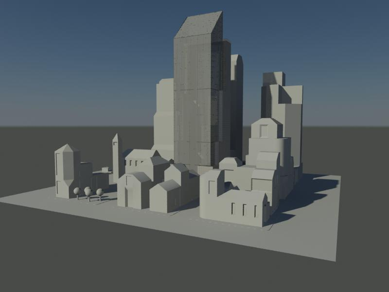

Quadro totalmente renderizado do conjunto de instantâneos
