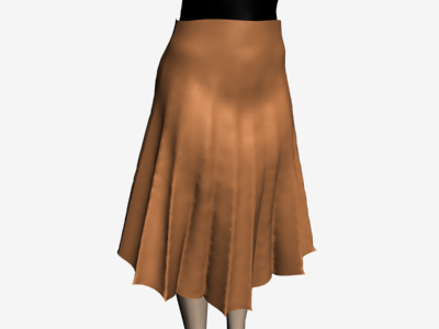

Utilize o modificador de Liberação para melhorar a aparência da saia:

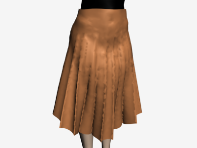

    Ao renderizar a saia neste ponto, será possível ver que ela se modela bem e que as pregas parecem muito boas, mas há várias pregas que podem ser removidas.
    Em vez de mexer com os parâmetros de Tecido, basta aplicar um modificador de Liberação.
  1. Selecione a saia.
  2. A partir da Lista de modificadores, escolha Liberar.
  3. Na implementação de Parâmetros, altere o valor de liberação para 0,75.
    Agora as pregas parecerão mais suaves ao renderizar o modelo.

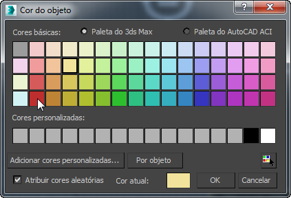

Alterar a cor da saia:
  1. Na área Nome e cor, clique na amostra de cor para a saia.
  2. Na caixa de diálogo Cor do objeto, clique na amostra de cor vermelha escura e, em seguida, clique em OK.

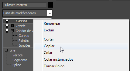

Utilizar o modificador de Casca para dar alguma espessura às roupas:
    No momento, o pulôver e a saia são muito finos: na verdade, tecnicamente, eles não têm nenhuma espessura. Isso pode virar um problema ao animar o tecido, especialmente o pulôver: superfícies da pele podem aparecer através do tecido. Para evitar esse problema de “mau funcionamento do guarda-roupa”, utilize o modificador de Casca para dar alguma espessura aos trajes.
  1. Selecione o pulôver.
  2. A partir da Lista de modificadores, selecione Casca.
  3. Na implementação de parâmetros, altere o valor da Quantidade externa para 0,002 m.
    Dois milímetros é uma espessura realista para um pedaço de tecido.
  4. Clique com o botão direito do mouse na pilha modificadora e selecione Copiar do menu suspenso.
  5. Selecione a saia.
  6. Clique com o botão direito do mouse na pilha modificadora e selecione Colar instanciado a partir do menu suspenso.
    Agora o pulôver e a saia possuem uma espessura igual.
