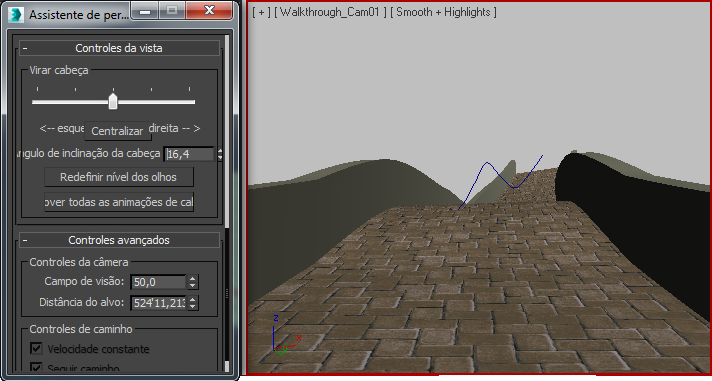

- Certifique-se de que você esteja no primeiro quadro, ative

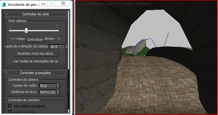

- Na implementação dos Controles de Exibição, mova o controle deslizante de Girar cabeça para a esquerda e ajustar o ângulo de inclinação para 16.4 para obter uma melhor exibição do tijolo no caminho na janela de visão da câmera.

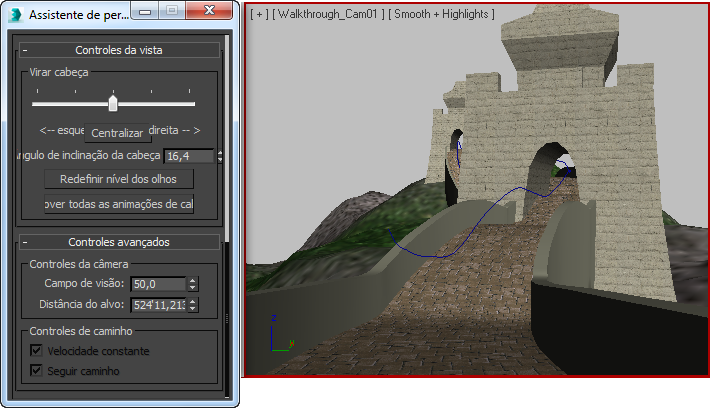

- Arraste o controle deslizante de tempo para o quadro 206. Agora, você está no lado oposto do cumes. Ajustar o ângulo de inclinação para – 3.3 para o nível da câmera de volta da cabeça e, a seguir, mova o controle deslizante para a direita para ajustar a rotação.
O objetivo é ajustar a rotação de cabeça da câmera, de modo que ele olhe em direção à torre como se ele inesperadamente tivesse captado a sua atenção.

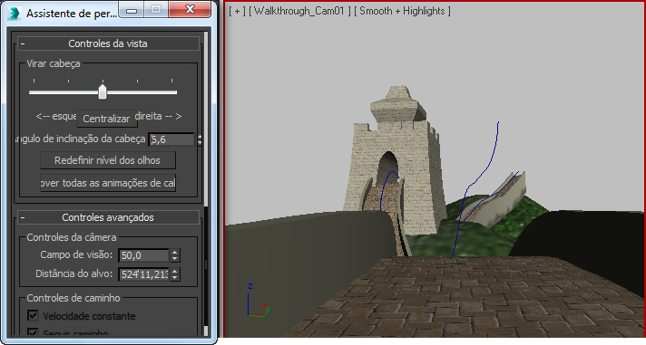

- Arraste o controle deslizante de tempo para o quadro 800. Altere o ângulo de inclinação para 5,6. Mova o controle deslizante de cabeça de volta para a direita até que a abertura da torre esteja centralizada na vista de câmera.

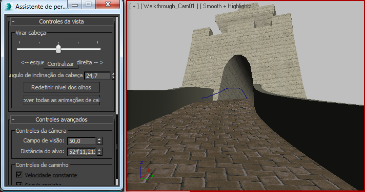

- Arraste o controle deslizante de tempo para o quadro 1680. Agora você está olhando para cima novamente para a Torre a sua frente. Ajuste o ângulo de inclinação para 24,7. Mova o controle deslizante de cabeça de volta um pouco para a esquerda, de forma que esteja voltado para a segundo torre.

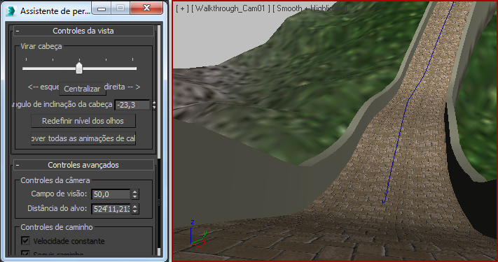

- Arraste o controle deslizante de tempo para o quadro 2125. Neste ponto, no percurso virtual, você descerá novamente. Altere o ângulo de inclinação para sobre – 23,3. Você deseja que a câmera incline-se de cabeça para baixo para o caminho em vez de em direção ao cenário, já que deseja que a animação tenha a sensação de que você está assistindo a uma etapa.
