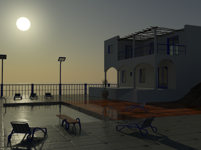

Alterar a hora do dia a ser atrasado tarde:
  1. Renderizar a cena e faça uma Duplicar do resultado.
  2. Minimizar a renderização da estrutura do Windows.
  3. Na viewport frontal Selecione o objeto de interseção (o sol, não a bússola rosa) e, em seguida, vá para o painel de movimento.
  4. Em parâmetros de controle suspensa tempo de grupo, defina as horas para 18 e minutos. (minutes) para 30(6:30 pm, ou 1830 horas).
  5. Renderizar a vista Camera-Terrace novamente.
    A cena é bastante dim, mas você pode melhorar este Ajustando a exposição para uma configuração mais apropriado para a hora do dia.

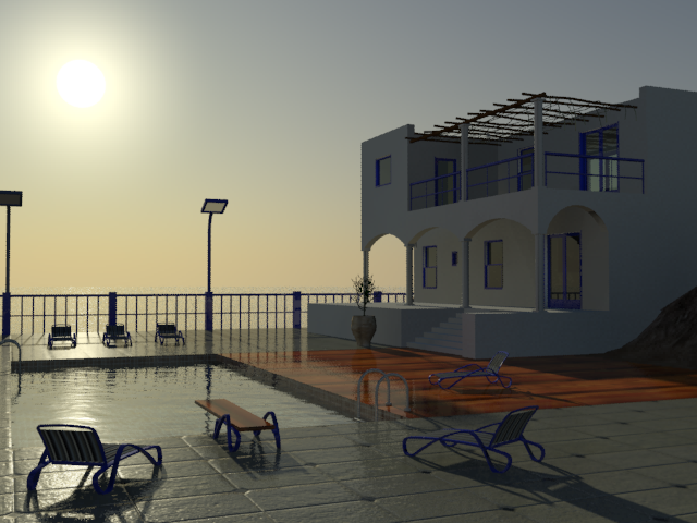

  6. Clique em (Ambiente e efeitos de diálogo (controles de exposição) ) para exibir o ambiente e efeitos de caixa de diálogo.
  7. Sobre o mr Photographic Exposure Control grupo Exposição, Velocidade do obturador é definida como uma exposição adequada para um ângulo da câmera voltada para o sol. Mas você pode aumentar o montante de luz inserindo a cena ao ajustar a abertura da lente da câmera.
  8. No grupo Exposição, defina abertura para 5.6.
  9. Renderizar a cena e faça uma Duplicar do resultado.
    A iluminação global é muito melhor, embora o contorno do disco do sol é perdida.

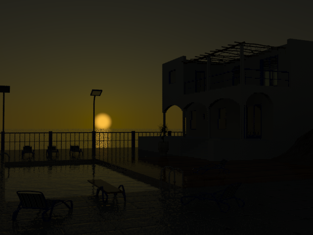

Criar um pôr do sol exposição:
    Aqui, você irá ajustar exposição de cena, para que os objetos são - de forma convincente - iluminada usando a configuração do sol.
  1. No Painel de controle de movimento Parâmetros tempo de desenvolvimento de grupo, defina as horas para 19 e os minutos. (minutes) para 40(7:40 pm, ou 1940 horas).
  2. Renderizar a vista Camera-Terrace novamente.
    A cena é muito escuro porque a exposição ainda está definida para versões anteriores a hora do dia.

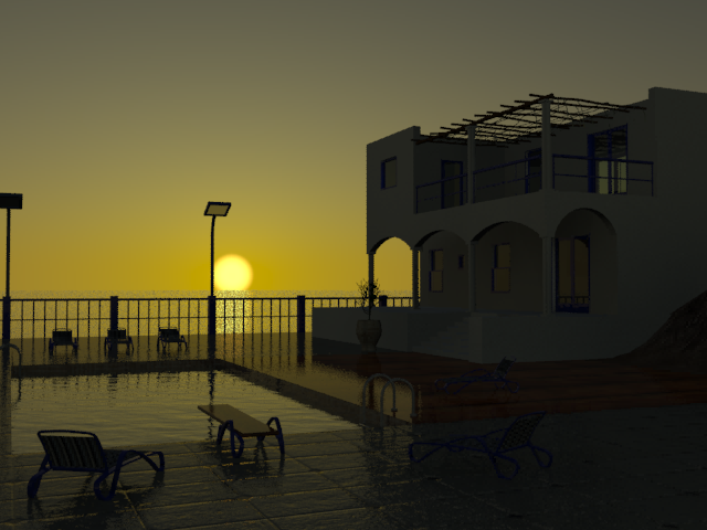

  3. Na caixa de diálogo ambiente e efeitos, definir Velocidade do obturador para 100.0(1/100 seg.).
  4. Renderizar a vista Camera-Terrace novamente.
    “Mr físico” produz um sombreador de céu vívidas de céu gradiente e detalhes em torno do conjunto são muito mais visível.
