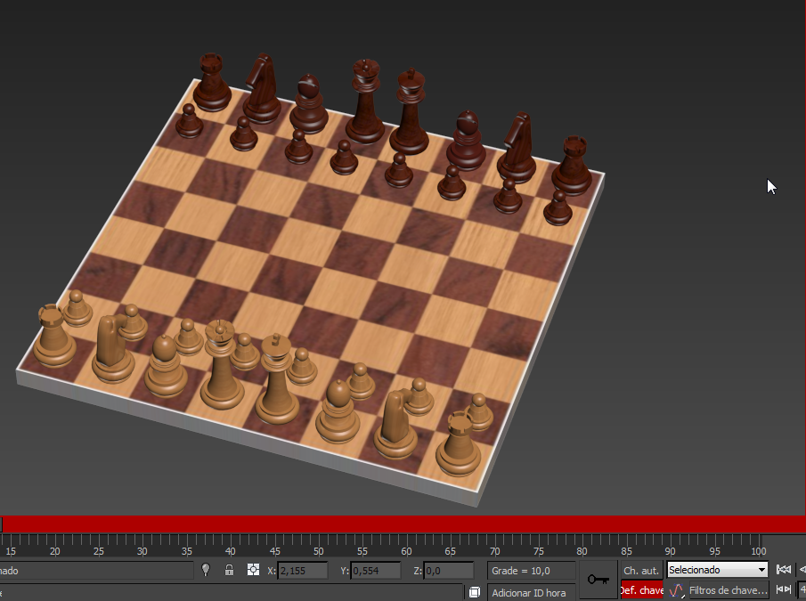

Esta cena é um jogo de xadrez de madeira.. Ainda não está animada.
Dica: Talvez se queira aproximar o zoom no tabuleiro na viewport em perspectiva e e fazer uma panorâmica, para ver melhor. Esta maneira está exibida nas ilustrações a seguir.

Ative .
O modo Definir Chave fica vermelho, como o controle deslizante de tempo e o contorno de viewport ativo.
