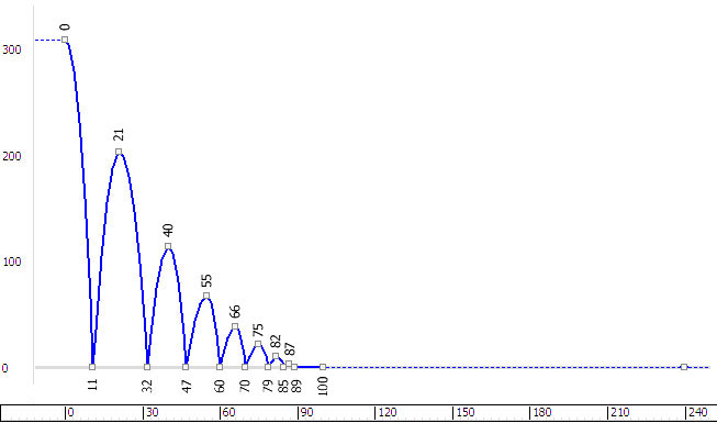

Aqui está o gráfico de uma bola bocha jogada em um piso suave e duro de uma altura de mais de 25 pés (7,6 metros):
Como mostra o gráfico, a bola bate somente duas vezes e não tem muito impulso frontal.
Nota: Este gráfico, bem como os gráficos para as bolas de tênis e golfe, está baseado nos valores do mundo real. Ele foi criado pela gravação em vídeo do pique real da bola e, depois, é feita a rotoscópia da altura e das distâncias dianteiras.

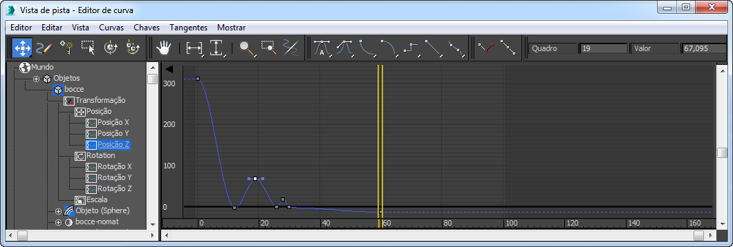

  3. Clique com o botão direito do mouse na bola de bocha e escolha Editor de Curva a partir do menu quadrado.
    Dica: Se as pistas e as curvas não aparecem ao abrir o Editor de Curva, use o recurso panorâmico na janela do controlador à esquerda, até que veja as pistas de posição, a seguir, clique em Ctrl+ clique para realçá-los.

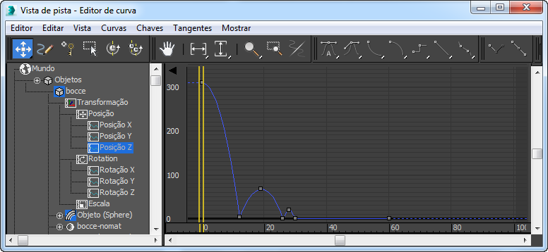

  4. No Editor de Curva, clique na pista de Posição Z para realçá-la. A seguir clique e Ctrl+ clique nas três chaves onde a bola bate no chão.
    As três chaves no piso da Posição Z selecionadas
  5. Na barra de ferramentas do Editor de Curva, clique em (Definir Tangentes em Rápidas).
    Chaves de ressalto da Posição Z corrigidas

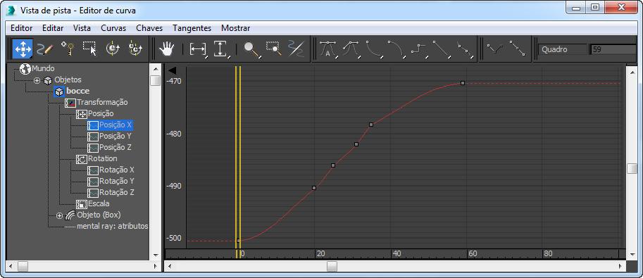

  6. Clique para ressaltar a pista da Posição X. Na janela de curva, arraste uma caixa para selecionar todas as teclas pela curva da Posição X e, a seguir, clique em (Definir tangentes em Linear).
    Chaves de rolagem da Posição X corrigidas
    Nota: Na verdade, a bola está rolando e também saltando, mas, como (diferente do basquete), ela tem uma textura uniforme, não precisamos nos preocupar em girá-la: nas viewports, deve parecer igual.
    Trajetória da bola de bocha após ajustar as chaves
  7. Reproduzir a animação.
    As chaves criadas dão uma animação convincente de uma bola sólida e pesada.

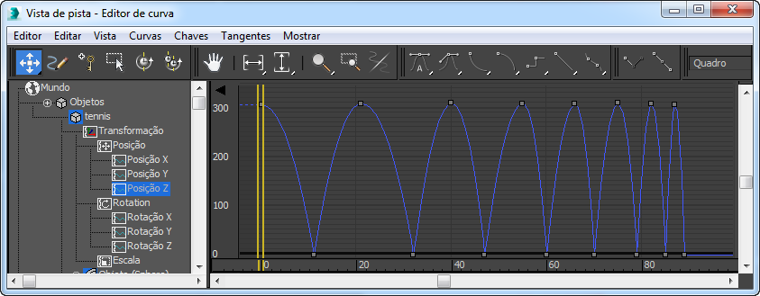

    A cena contém uma bola de tênis e um plano que funcionará como o piso. A bola é animada, mas fica pulando até, aproximadamente, a mesma altura: a cena ainda não modelou uma normal de perda de energia. (Conforme a bola se desloca, seus saltos aumentam e vão ficando mais próximos: o espaçamento entre os quadros-chave é baseado na tabela do mundo real mostrada acima, mas a altura dos saltos ainda não está ajustada.)

  1. Na viewport, selecione a bola de tênis, clique com o botão direito do mouse e escolha Editor de Curva a partir do menu quadrado.
    Dica: Se as trajetórias e curvas não aparecerem quando o Editor de curvas for aberto, aplique panorâmica na janela do controlador à esquerda, até visualizá-las, e então clique para realçar as trajetórias da posição.

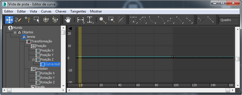

  2. Na janela do controlador do Editor de Curva , clique na pista da Posição Z para exibir esta curva na janela de curva.

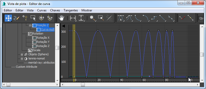

  3. Na barra de menus do Editor de Curva, selecione Curvas Aplicar Curva Multiplicadora.
    3ds Max adiciona uma curva multiplicadora à pista de Posição Z. Também altera a exibição da janela da curva para todas as curvas visíveis.
  4. Clique no (ícone do sinal de mais que aparece ao lado da entrada da Posição Z na janela do controlador). A seguir, clique na pista Curva Multiplicadora para realçá-la.
    Como se pode ver, o valor padrão da curva multiplicadora está completamente plano.
  5. Ctrl+ clique na pista da Posição Z para que possa visualizar a pista da Posição Z e o multiplicador.

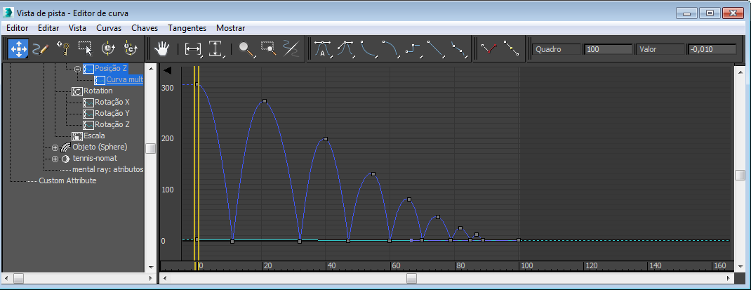

  6. Clique para ressaltar a chave à direita da curva multiplicadora.
    Esta chave está perto da chave final para a bola de tênis, mas é um pouco acima, sobreposta.

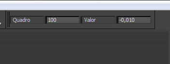

  7. Uma curva de transformação é extremamente sensível às alterações da curva multiplicadora aplicada a ela. Por isso, ajustar o multiplicador ao arrastar na janela de curva não é o melhor método: é possível obter resultados anormais. Em vez disso, digite o valor.
    Barra de ferramentas Estatísticas de Chave no canto inferior esquerdo do Editor de Curva. O primeiro campo exibe o número do quadro atual e o segundo campo é o valor da chave. Neste campo, inicialmente definido em 1.000, insira – 0,01.
    Agora a curva multiplicadora “amortece” o ressalto da bola de tênis, simulando a perda de energia conforme se desloca e bate no chão.
    Os novos valores são realistas? Comparando os resultados obtidos a partir da curva multiplicadora com o gráfico para uma bola de tênis de verdade, parece que na vida real, a bola tênis perde energia e altura do rebote, ainda mais rapidamente do que na simulação. Se o realismo é um problema, considere a possibilidade de enquadramento de cada salto, como foi feito com a bola de bocha. Mas se sua preocupação principal é criar uma impressão geral, então a curva multiplicadora é um atalho útil.
