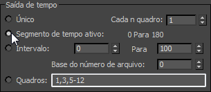

Em vez de saída do grupo, selecione segmento ativo de tempo. (Se você deixou a configuração como Única, somente o quadro exibido irá renderizar).

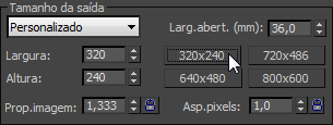

No grupo Tamanho de saída, altere o padrão (640 x 480) para 320 x 240.
Este tamanho menor tem somente um quarto da área do padrão, tornando muito mais rápida a renderização.

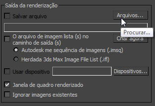

No grupo de saída da renderização, clique no botão arquivos. (Você pode precisar rolar a barra de rolagem para baixo para ver este controle).
Na caixa de diálogo Renderizar arquivo de saída, nomeie a animação mybattlefield_attack.avi. Clique em Salvar para salvar a animação para a pasta padrão (normalmente \renderoutput) .

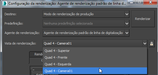

Na parte inferior da caixa de diálogo Configuração de renderização Visualização da lista, selecione Camera01.
Sempre verifique para assegurar que você esteja renderizando a viewport correta.
Dica: Na maioria dos casos, você irá renderizar a viewport da câmera.
