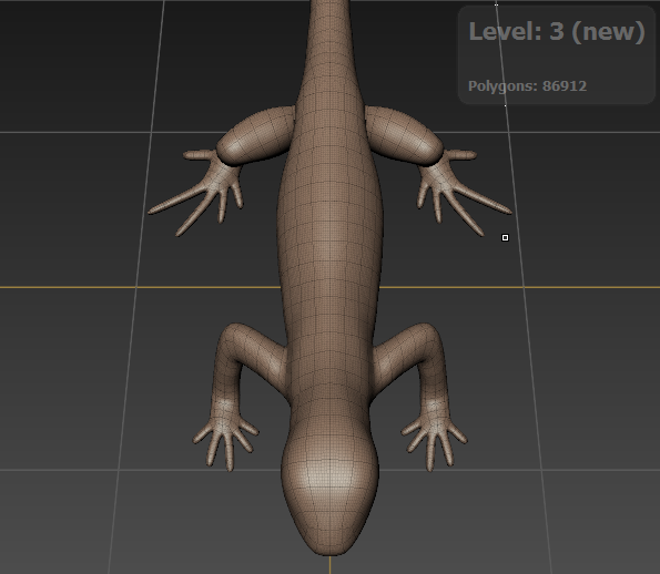

  1. Orbite a vista para que você esteja olhando para baixo no modelo.
    Dica: Se você não visualizar as bordas da face no modelo, pressione W para "estrutura de fiação".
    Enquanto as teclas de atalho do Mudbox estão ativadas, Alt + botão esquerdo orbita a vista, Alt + botão do meio do mouse aplica o panorâmico e Alt + botão direito do mouse aplica o zoom.

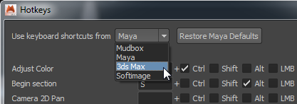

    Dica: Se você não estiver confortável com os atalhos de navegação padrão do mouse e do teclado do Mudbox, pode definir o Mudbox para reconhecer os atalhos do 3ds Max. Na barra de menu, selecione Windows Teclas de atalho e, em seguida, na caixa de diálogo Teclas de atalho, escolha 3ds Max.
  2. Pressione Shift + D três vezes para aumentar o nível de detalhe do modelo.

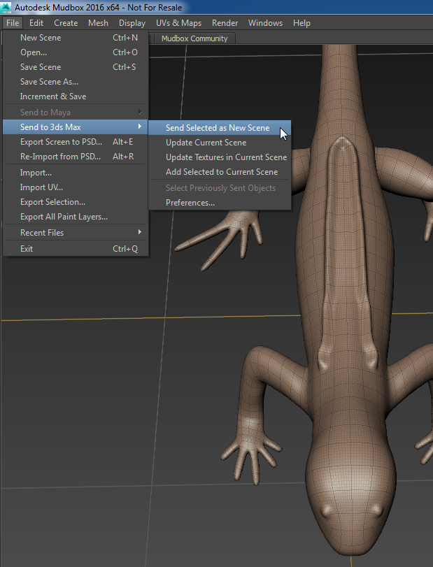

  8. Use um traço curto para adicionar olhos ao lagarto.
  9. Use um traço mais longo para adicionar um par de relevos ao longo da parte traseira do lagarto.
  10. Orbite a cena para ver como ficaram suas alterações.
Enviar o modelo para o 3ds Max:

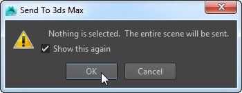

  1. Selecione Arquivo Enviar para o 3ds Max Enviar selecionada como uma nova cena.
    O Mudbox exibe um aviso de que você está enviando toda a cena. Clique em OK.

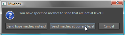

    O Mudbox exibe uma mensagem de que você está enviando malhas que não estão no nível base. Clique em Enviar malhas no nível atual.
    O Mudbox inicia o 3ds Max. Após uma pausa, o modelo do lagarto aparece nas viewports. Ele já está selecionado.

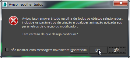

  2. Clique com o botão direito do mouse na pilha e, no menu pop-up, escolha Recolher tudo.
    O 3ds Max exibe um aviso sobre a retração da pilha. Clique em Sim.
