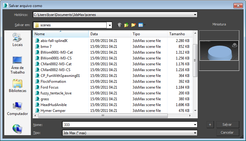

Aparece quando você escolhe Salvar como.
A caixa de diálogo Salvar arquivo como tem controles padrão do Windows para salvar um arquivo. À direita, a área de miniaturas mostra uma visualização da cena cujo nome de arquivo aparece realçado na lista à esquerda.
Clicar no botão Mais anexa a número de sequência a o nome de arquivo que você inseriu, ou aumenta o número de sequência se o nome já tiver um e, a seguir, salva o arquivo com esse nome.
Por exemplo, se você realçou um arquivo denominado test00.max, clicar no botão Mais altera o nome para test01.max e, a seguir, salva como test01.max.
