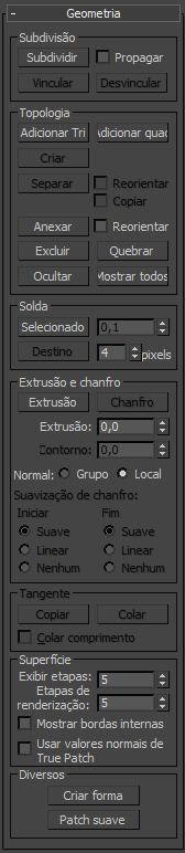

Para obter informações sobre os outros controles dessa implementação, consulte a implementação Seleção (Patch editável).
Consulte a implementação Seleção suave para obter informações sobre as configurações da implementação Seleção suave.
Consulte a implementação Geometria (Patch) para obter descrições detalhadas desses controles.
