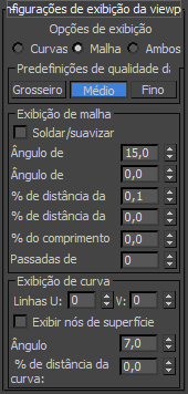

Opções de exibição
Escolha como o Objeto de corpo é exibido nas viewports:
  • Curvas Somente exibe as curvas isoparamétricas em viewports sombreadas e de estrutura de arame.
  • Malha Somente exibe os polígonos para as viewports sombreadas e de estrutura de arame.
  • Ambos Exibe a malha em viewports sombreadas e arestas e curvas isoparamétricas em viewports de estrutura de arame. Se você ativar a opção Faces com arestas em uma viewport sombreada, também será possível ver as curvas nesse modo.

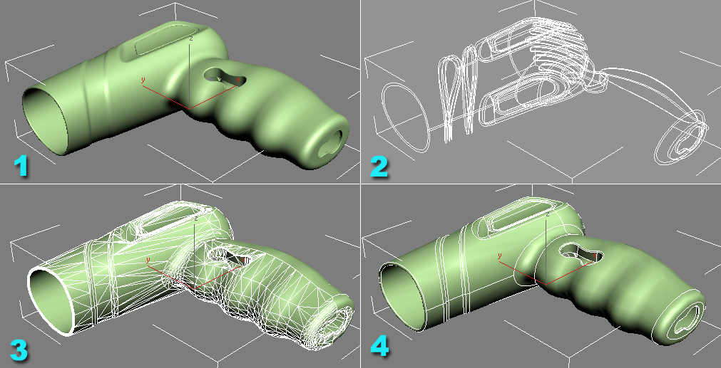

Quatro modos de exibição diferentes em uma viewport sombreada:
1. Malha (ou Ambos) é exibido com a opção Faces com arestas desativada
2. Exibição curvas
3. Exibição Malha com Faces com arestas ativada (predefinição de qualidade da malha Grosseiro)
4. Exibição Ambos com Faces com arestas ativada
Predefinições de qualidade da malha
Selecione uma configuração geral que determine automaticamente o resto das configurações de Exibição da viewport.A opção padrão, Grosseiro, fornece uma qualidade adequada de renderização da viewport com velocidade máxima de interação.
  • Grosseiro Geração de malha de baixa qualidade; gera o menor número de polígonos.
  • Média Geração de malha de qualidade média.
  • Alta Geração de malha de alta qualidade; gera o maior número de polígonos.

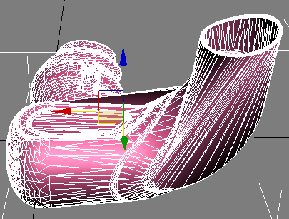

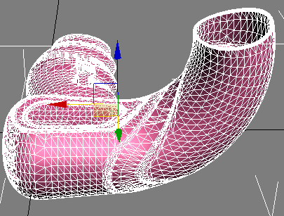

Dica: Ao utilizar um modificador para deformar a Malha do corpo, defina o % do comprimento máximo da aresta como 2,0 ou 3,0 para obter uma deformação suave.
Secador de cabelo curvo com % do comprimento máximo da %=0,0 (o padrão)
Secador de cabelo curvo com % do comprimento máximo da aresta=3,0; polígonos menores geram uma deformação mais suave.
