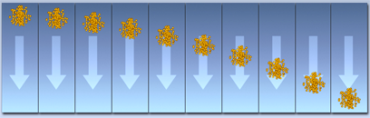

As Distorções espaciais de gravidade simulam o efeito da gravidade natural em partículas geradas por um sistema de partículas. A gravidade é direcional. As partículas se movendo na direção da seta de gravidade aceleram. As partículas se movendo na direção oposta à seta desaceleram.
Partículas caindo devido à gravidade
