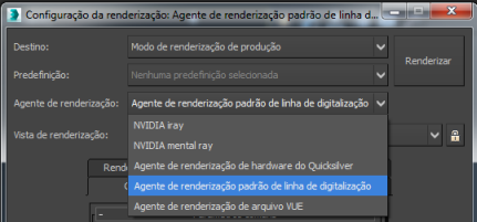

Para utilizar os agentes de renderização iray e mental ray como agentes de renderização ActiveShade:
- Na barra de ferramentas principal, clique em
(configuração de renderização).
- Na caixa de diálogo Configuração de renderização, escolha "NVIDIA iray" ou "NVIDIA mental ray".
Agora a renderização ActiveShade utiliza o agente de renderização que você selecionou.
