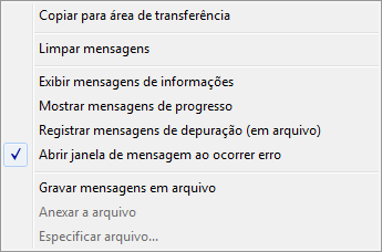

Clicar com o botão direito do mouse na Janela de mensagem de renderização exibe um menu suspenso com algumas opções para visualizar e gerenciar estas mensagens.
Copia as mensagens na mensagem atual para a Área de transferência do Windows.
Limpa as mensagens da janela. Isto é o mesmo que clicar em Limpar na janela principal.
As opções desta seção são atalhos para o painel Preferências de renderização da caixa de diálogo Configurações de preferências. Alterar uma configuração aqui altera-a na caixa de diálogo Preferências e vice-versa.
Quando ativado, exibe mensagens informativas na Janela de mensagens. Padrão=desativado.
Quando ativado, exibe mensagens de andamento na Janela de mensagens. Padrão=desativado.
Quando ativado, grava mensagens de depuração no arquivo de registro, se tiver sido especificado um. Padrão=desativado.
As mensagens de depuração nunca são exibidas na Janela de mensagens. O agente de renderização pode gerar um grande número de mensagens, o que tornaria a janela difícil de ler.
Sempre que o agente de renderização detecta um erro, ele gera uma mensagem de erro. Quando esta opção está ativada, a Janela de mensagens é exibida junto com a mensagem de erro. Padrão=ativado.
As preferências nesta seção também são atalhos para as Preferências de renderização. Alterar uma preferência aqui altera-a na caixa de diálogo Preferências e vice-versa.
Se ativado, gera um arquivo de registro. Padrão=desativado.
As outras opções de arquivo de registro estão desativados, a não ser que você ative Gravar mensagens em arquivo:
