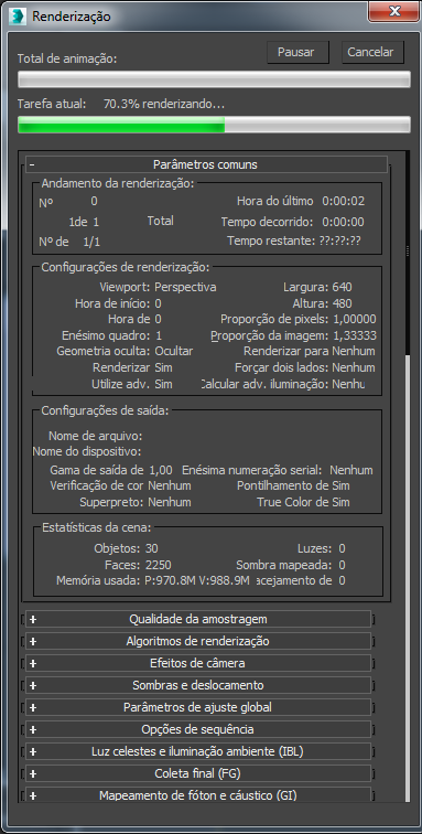

Mostra o status de uma operação de renderização.
Quando você clica em Renderizar, uma caixa de diálogo de andamento de renderização mostra os parâmetros sendo usados e uma barra de andamento. A caixa de diálogo de renderização tem um botão Pausa à esquerda do botão Cancelar. Quando você clica em Pausa, a renderização pausa e a legenda do botão muda para Retomar. Clique em Retomar para continuar com a renderização.
A partir do 3ds Max 2016, você pode pausar e retomar renderizações mental ray.
