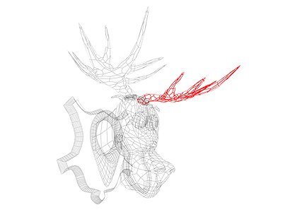

Um elemento é um de dois ou mais objetos de malha individual (ou seja, grupos de faces contíguas) agrupados em um objeto maior. Por exemplo, se anexar uma caixa a outra, você cria um objeto de malha das duas caixas. Cada caixa é agora um elemento do objeto. Qualquer função executada no objeto afeta todos os seus elementos. No entanto, é possível manipular elementos de forma independente no nível de subobjeto Elemento.
Os chifres são um elemento da cabeça do alce.
